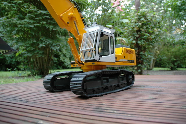

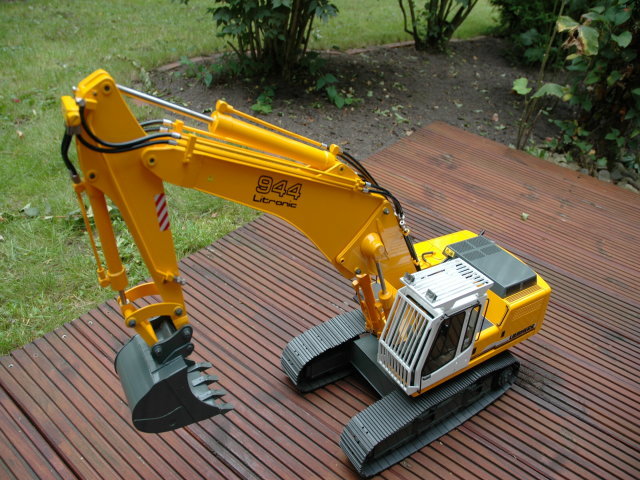

    Para aquellos que querían saber los componentes de de la Excavadora Bernett (también algunas fotos):
    -todos los rodamientos de bolas
    -rodamientos de cuatro puntos
    -placa de los vehículos menores de 6 mm Pertinax
    -Pala bronce-latón
    -Cadenas de acero
    Dimensiones
    -Longitud cadenas: 345 mm
    -Ancho: 230 mm
    -Ancho de cadenas: 50 mm
    -Altura de cabina : 225 mm
    -Longitud total : 925 mm
    -Profundidad máxima: 420 mm
    -Altura máxima: 300 mm
    -Peso: 9,2 kg.

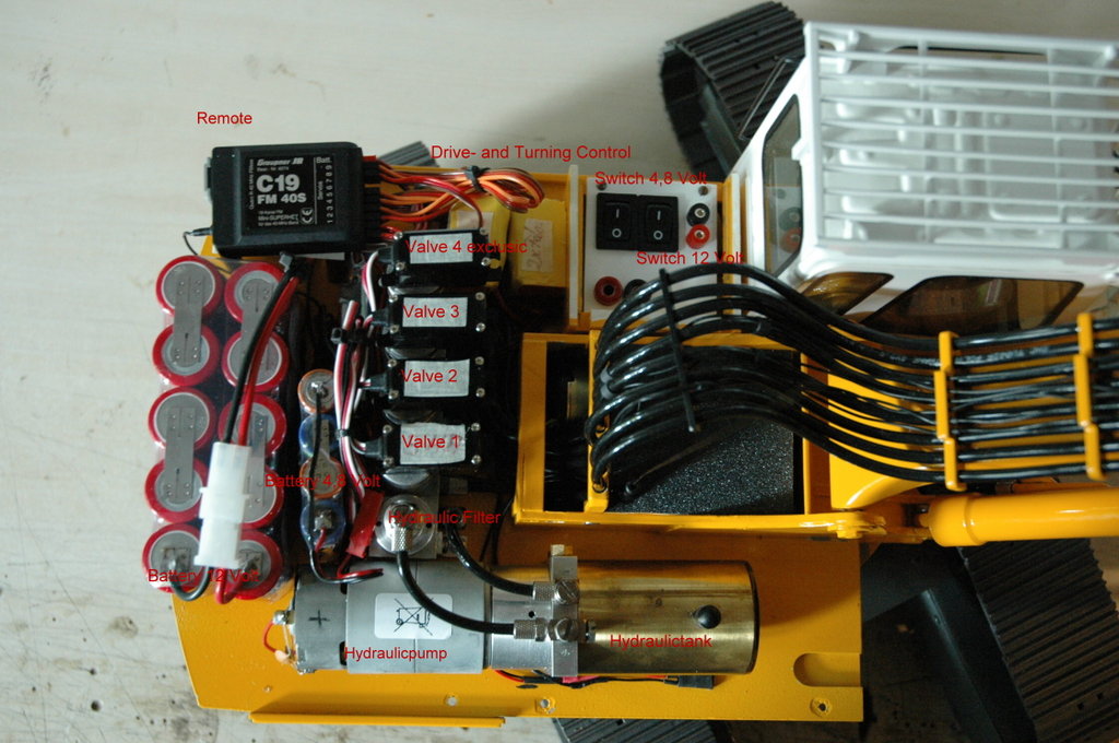

    Unidad
    Tensores en cadena
    Motor de propulsión 180 Ncm unidad de motor 180 por Ncm
    Unidad de motor - Turas, motor de la cadena de la unidad - Turas, la cadena de la unidad
    Swing-motor de 180 Ncm Swivel motor 180 Ncm
    Johnson-impulsada por energía hidráulica optimizado Johnson-rendimiento de la unidad hidráulica
    8 kHz control sin freno
    Hidráulica
    -Bomba hidráulica de la empresa Damitz
    -Auto-válvulas hidráulicas
    -Tipo de bomba hidraulica M 5 de tornillo
    -Cilindro hidráulico libre 30 bar cilindro, auto-presión de prueba 30 bar
    -Mangueras Hidráulicas de 5 mm de funcionamiento 22 bar de presión
    -Presión de trabajo 16-17 bar
    Electricidad
    -Servo-válvulas para el firme control, rodamientos de bolas con Servos de válvulas de control de la Compañía Robbe ball bearings
    -3 X para los controles de propulsión y planta
    -Iluminación
    -Dos circuitos de 4,8 voltios y 12 voltios, conmutable por separado en dos circuitos de 4,8 voltios, y 12 voltios
    -Control hidráulico (automatico, on off, bomba hidráulica)
    -12 voltios de batería 3600 mAh
    -4,8-voltios batería 1700 mAh

    buahh tengo unas ganas de ver wedico que acaba la maquina esta de Bernett que no veas, con sus cadenas de metal o aluminio no me acuerdo, con la cabina nueva que se le abren las puertas y la hidraulica de 30 bar, tiene que ser bestial, bueno ya la vi en la feria y es increible,aunque con las cadenas de pvc, para el uso que se le suele dar ya esta bien, yo las vi y estan muy bien esas cadenas y muy duras,
